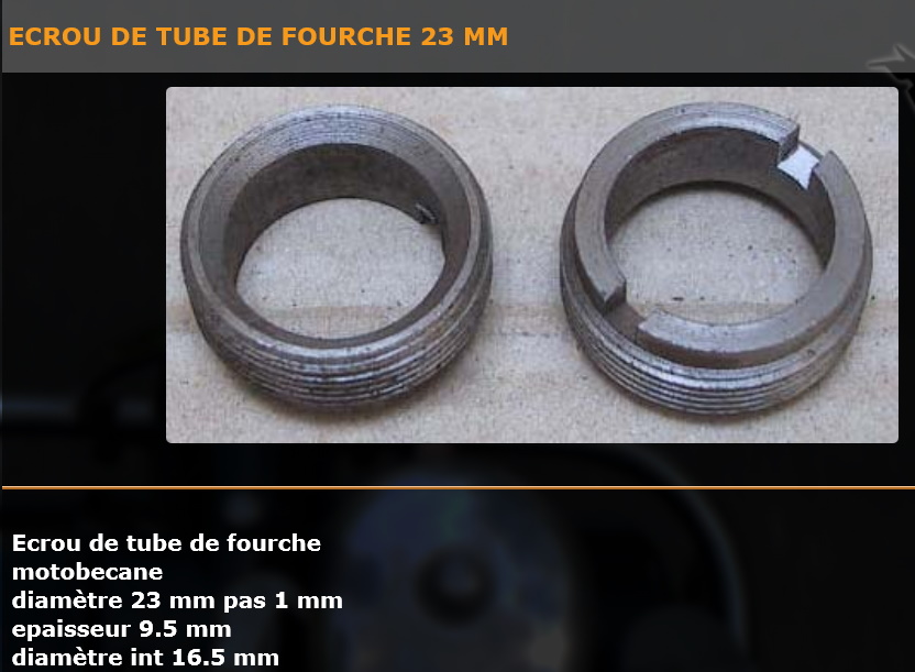

Je restaure une 99z et notamment la fourche. Et la j'ai un petit soucis c'est que je ne trouve pas les bagues de retenues pour les bagues plastiques.
J'ai eu du mal a les enlever je ne savais pas quelles étaient vissées. Donc j'ai détruite la première et comme la deuxième ne voulais pas venir je l'ai détruite pareil. Tout en étant persuadé d'en trouver d'autres sur le web. Heureusement les filets sont intacts. Je me tourne donc vers vous. Auriez vous une solution a mon soucis?

tu parle de ces bagues là :
écrou de tube de fourche.jpg (127.72 Kio) Vu 11299 fois
