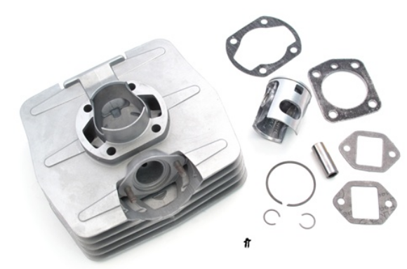

https://www.50factory.com/pieces-neuves ... gJhV_D_BwE
c est ça le cylindre que tu as trouvé ???
EW 45.5 MM.png (218.39 Kio) Vu 18728 fois
si oui , tu l as acheté sur quel site ?? cher ??
j en cherche un aussi .....

Alors c'est bien le kit que j'ai trouvé (à priori le seul jamais fait pour l'EW / KW), je l'ai acheté aux Pays Bas c'était du stock neuf d'époque;
https://www.leertouwer.com/nl/zoekresul ... Motobecane
A priori j'ai chopé le dernier, j'ai eu du mal d'ailleurs car ils ne causent pas trop l'anglais et j'ai du faire un virement bancaire (pas de Paypal, pas de CB en ligne...).

Merci pour les infos catadioptre, je ne connaissais pas le cylindre Malossi des EV.
A priori celui que j'ai est un peu différent, j'ai mesuré 180 degrés à l'échappement et 120 aux transferts latéraux, et 100 au transfert arrière.
Il a 5 transferts; deux doubles de chaque côté alimentés par les carters, et un central assez petit alimenté "par le dessous du piston".
Ce qui est étrange c'est que le piston descend un peu en dessous des transferts, comme si on avait mis une cale trop épaisse !! (du coup dans les 180 degrés que je mesure à l'échappement, il y a facilement 10 degrés pendant lesquels le piston va et vient à 1 à 2 mm en dessous du bas de la lumière.)
